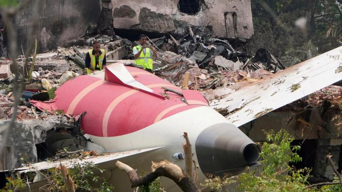

Hiện trường vụ tai nạn máy bay của hăng hàng không Air India.
