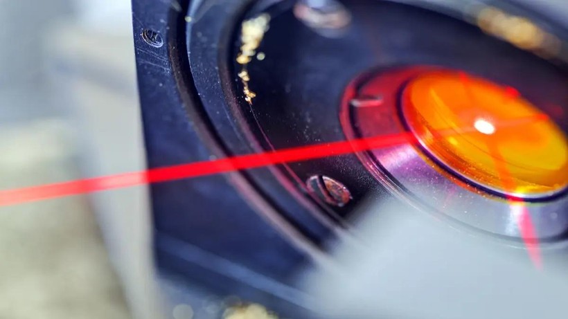

H́nh ảnh chùm tia laser đang được phóng ra từ một thiết bị. Ảnh: iStock.
