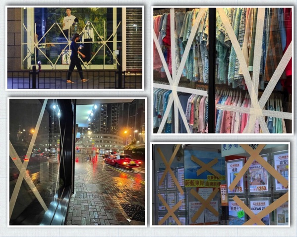

Kính rất dễ bị gió mạnh làm vỡ khi bão lớn đổ bộ.
Kính được làm từ hỗn hợp các phân tử như silicon dioxide và natri oxide. Cấu trúc phân tử của kính không đều, khiến kính cứng trở nên cứng nhưng không dẻo, dễ nứt vỡ nếu chịu áp lực lớn. Do đó, để bảo vệ kính trong bão, chúng ta cần gia tăng độ bền của nó bằng cách tăng cường lực liên kết giữa các phân tử từ bên ngoài.

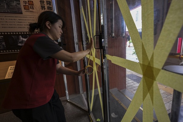

Một trong những cách đơn giản và hiệu quả để bảo vệ cửa kính trong mưa bão là dán băng dính. Băng dính là một loại polymer có liên kết phân tử mạnh, khác với kính ở chỗ nó mềm dẻo và dễ uốn cong. Khi dán băng dính lên kính, nếu kính vỡ, các mảnh kính sẽ được băng dính giữ lại, không bị văng ra xung quanh. Hơn nữa, băng dính còn giúp làm tăng khả năng chịu lực của kính nhờ lực căng tạo ra khi dính lên bề mặt kính.

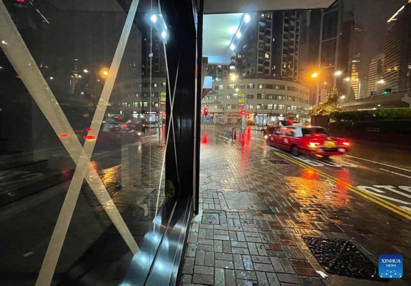

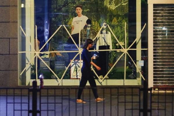

Nhiều người cho rằng dán băng dính hình chữ thập là đủ để bảo vệ kính. Tuy nhiên, nghiên cứu cho thấy dán băng dính theo hình chữ X sẽ hiệu quả hơn. Lý do là khi gió thổi, lực tác động lên kính sẽ được chuyển thành lực căng trong băng dính. Với cách dán chữ X, lực căng này sẽ được phân tán thành hai hướng: ngang và dọc, giúp khung cửa sổ – thường được làm bằng kim loại chắc chắn – chịu lực tốt hơn.
Nếu chỉ dán hình chữ thập, lực sẽ không được phân tán hiệu quả, dẫn đến nguy cơ kính bị vỡ cao hơn. Chính vì vậy, dán băng dính hình chữ X không chỉ giúp kính chịu lực tốt hơn mà còn giúp giảm thiểu nguy cơ vỡ kính.
Thậm chí nhiều cửa hàng dán cả chữ X và chữ thập chồng lên nhau cho chắc.
Nếu như băng dính thông thường sẽ gây khó khăn trong việc bóc ra và vệ sinh sau khi cơn bão đi qua thì việc đó rất dễ dàng với băng dính giấy nên hầu hết các cửa hàng văn phòng phẩm ở Hong Kong đã cháy hàng băng dính giấy. Đài thiên văn Hong Kong, cơ quan khí tượng của thành phố khuyến cáo người dân dán băng dính hình chữ X để bảo vệ cửa kính, giảm thiểu rủi ro do mảnh kính vỡ gây ra.
