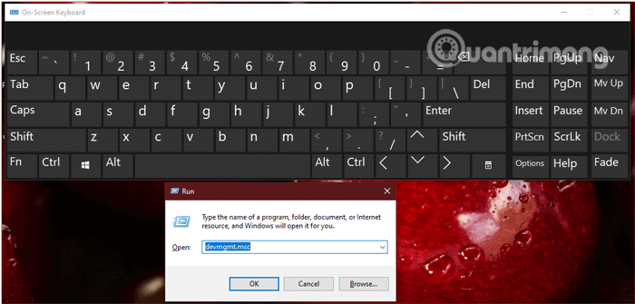

6. Cập nhật driver bàn phím
Có khả năng các phím Fn ngừng hoạt động do driver lỗi thời, bị hỏng hoặc gặp sự cố. Trong trường hợp này, cập nhật driver bàn phím sẽ khắc phục được sự cố. Tham khảo phần 4 bài: Sửa lỗi bàn phím không hoạt động trên Windows 10 để biết cách chi tiết cách thực hiện.
Nếu bạn muốn tải xuống driver bàn phím từ trang web của nhà sản xuất, hãy đảm bảo chọn đúng driver phù hợp cho phiên bản Windows và loại bộ xử lý. Nếu không, nó sẽ dẫn đến nhiều vấn đề hơn.
