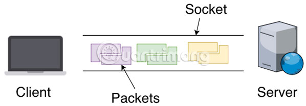

Hăy cùng xem một cái nh́n tổng quan về yêu cầu Internet. Để load trang web mà bạn hiện đang đọc, máy tính và tŕnh duyệt sẽ kết nối với một máy chủ, cung cấp các file cần thiết. Hăy thử tưởng tượng kết nối Internet giống như một bộ đường ống.
Các thành phần khác nhau của trang web này như văn bản và h́nh ảnh được phân phối (dưới dạng gói dữ liệu) qua một socket. Hăy coi socket như một đường ống cho thông tin mở rộng từ máy chủ đến vị trí của bạn. Nếu socket là một đường ống, th́ các gói là chất lỏng chảy qua nó.
Ví dụ, h́nh ảnh mà bạn nh́n thấy ở trên trước tiên được chia thành nhiều gói riêng lẻ và gửi qua một socket. Sau đó, nó được lắp ráp lại bởi tŕnh duyệt web.
