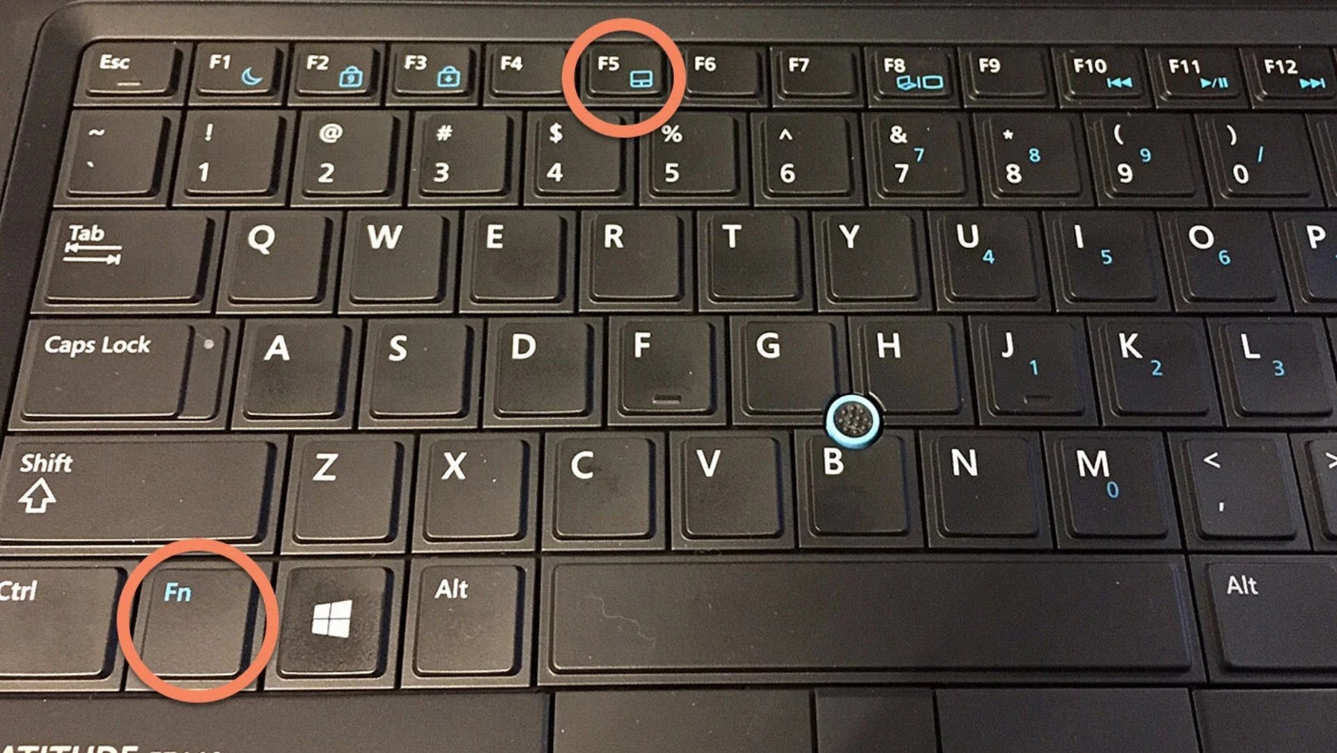

Kiểm tra chế độ khóa Touchpad
Một trong những nguyên nhân khá phổ biến khiến touchpad bị đơ chính là trong lúc sử dụng laptop, anh em có thể đă vô t́nh kích hoạt tính năng khóa touchpad mà không hề hay biết. Ở hầu hết các ḍng laptop, tổ hợp phím Fn + F1/F2/... thường được dùng trong một số trường hợp cần sử dụng các thao tác đặc biệt trên laptop. Tuy nhiên, một trong số những tổ hợp phím đó khi được kích hoạt có thể sẽ khiến touchpad ngưng hoạt động.
Thường th́ đối với các ḍng laptop Asus, HP, Lenovo,... cùng một số ḍng khác, nhà sản xuất đă tích hợp sẵn phím báo hiệu khi touchpad vô t́nh bị khóa do sử dụng các tổ hợp phím trên, hoặc đối với một số ḍng laptop đặc biệt sẽ có một phím báp với icon h́nh vuông kèm kư hiệu t́m trackpad (hay một chữ X kế bên icon). Cũng có những bàn phím trên một số ḍng laptop sẽ hiển thị đèn báo trên phím này để người dùng biết là tính năng touchpad đang bị tắt.
