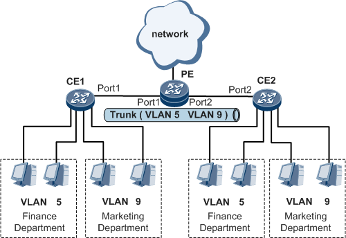

Ảnh minh họa: thebryantadvantage.c om
Việc này được thực hiện khi bạn - quản trị viên - đặt một số cổng switch trong VLAN ngoại trừ VLAN 1 - VLAN mặc định. Tất cả các cổng trong một mạng VLAN đơn đều thuộc một miền quảng bá duy nhất.
V́ các switch có thể giao tiếp với nhau nên một số cổng trên switch A có thể nằm trong VLAN 10 và một số cổng trên switch B cũng có thể trong VLAN 10. Các bản tin quảng bá giữa những máy tính này sẽ không bị lộ trên các cổng thuộc bất kỳ VLAN nào ngoại trừ VLAN 10. Tuy nhiên, tất cả các máy tính này đều có thể giao tiếp với nhau v́ chúng thuộc cùng một VLAN. Nếu không được cấu h́nh bổ sung, chúng sẽ không thể giao tiếp với các máy tính khác nằm ngoài VLAN này.
