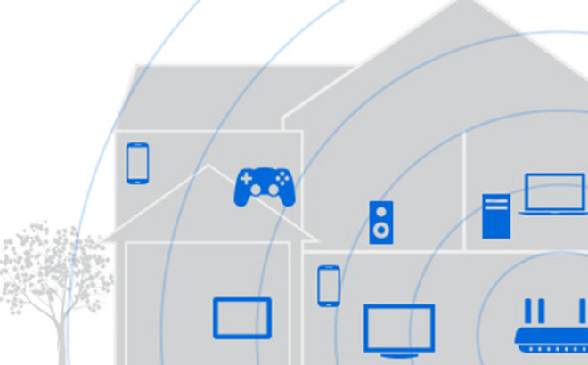

VBF-Hiện vẫn c̣n khá nhiều trường hợp băn khoăn không biết nên đặt thiết bị Wi-Fi ở vị trí nào trong nhà là tốt nhất. Thông thường nếu không biết điều này chúng ra rất dễ để thiết bị sai chỗ dẫn tới việc sóng Wi-Fi bị kém không thể kết nối. Hy vọng những gợi ư dưới đây sẽ giúp bạn có thể chọn được nơi tốt nhất cho thiết bị này.Sóng Wi-Fi luôn là thứ quan trọng nhất nh́ trong nhiều ngôi nhà cũng như công sở tại Việt Nam. Đặt router Wi-Fi ở đâu để đạt tín hiệu tốt nhất luôn là vấn đề quan trọng trong thời đại internet không dây.Một router Wi-Fi cùng chất lượng, nhưng nếu đặt ở vị trí khác nhau sẽ mang lại tín hiệu phủ sóng khác nhau trong 1 căn pḥng hay 1 ngôi nhà. Đó là lư do vị trí đặt Wi-Fi quan trọng hơn cả việc kiếm 1 router đắt tiền.
Trong thời đại Internet-of-Things, mọi thứ trong nhà đều có thể kết nối với nhau thông qua mạng không dây, Wi-Fi trở thành một phần không thể thiếu, và sóng Wi-Fi chính là tâm điểm của ngôi nhà, có lẽ chỉ quan trọng sau nước và điện.
Sóng Wi-Fi bị chặn lại trong nhà chủ yếu là qua những bức tường dày, đặc biệt là những phần trụ của ngôi nhà có cốt thép bên trong. Ngoài ra, sóng có thể bị nhiễu khi đặt cạnh những vật dụng kim loại, nước hay sóng radio. Những thứ trên làm ảnh hưởng đáng kể đến chất lượng của sóng Wi-Fi.
Chọn vị trí trung tâm
Hăy t́m vị trí trung tâm của ngôi nhà để đặt router Wi-Fi, điều này sẽ giúp sóng Wi-Fi có thể tỏa đều trong nhà và hầu hết mọi nơi sẽ có chất lượng sóng tương đương nhau. Nếu là 1 căn hộ với 1 tầng, điều này khá đơn giản, bạn có thể treo lên trần để có sóng Wi-Fi tốt nhất.
Nếu là nhà nhiều tầng, nên có nhiều router Wi-Fi, bởi sóng Wi-Fi sẽ bị ảnh hưởng nặng khi đi qua những lớp sàn đổ bê tông kiên cố.
Mỗi tầng 1 chiếc router Wi-Fi là tốt nhất nếu có thể, c̣n không, hăy chọn những vị trí thoáng nhất như cầu thang để đặt router Wi-Fi \giúp nó có thể phủ sóng tốt hơn cho nhiều tầng (ví dụ nhà 3 tầng th́ đặt ở vị trí cầu thang tầng 2).
Chọn nơi ít vật cản
Sau khi chọn vị trí trung tâm, cũng không nên đặt Wi-Fi ở sát với những cột trụ bê tông cốt thép trong nhà, làm ảnh hưởng đến sóng. Nên treo cách những cột đó khoảng 1 mét để sóng được lan tỏa dễ dàng hơn mà không bị cản lại bởi kim loại và bê tông.
Tương tự, không nên đặt cục phát Wi-Fi lên nóc tủ hay thậm chí treo sau tủ. Căn nhà sẽ gọn gàng sạch đẹp hơn, nhưng sóng Wi-Fi sẽ yếu hơn.
Như đă nói, treo lên trần nhà là 1 cách hiệu quả nhất để router Wi-Fi có thể phủ sóng hiệu quả cho cả căn nhà.
Nên đặt router Wi-Fi xa các chậu nước, hồ nước, vật kim loại, điện thoại không dây... Những thứ trên cũng làm ảnh hưởng tới sóng Wi-Fi trong nhà. Ăng ten của router Wi-Fi là rất quan trọng, để ư vươn nó ra chỗ thông thoáng nhất để hiệu quả sóng được tốt nhất.
Sử dụng thiết bị phụ trợ
Trên thị trường có những thiết bị tăng sóng Wi-Fi tương đối hiệu quả, phù hợp với những căn pḥng có nhiều tường dày và kiên cố. Những thiết bị nay sẽ "nhại" lại tín hiệu từ router Wi-Fi khiến vùng phủ sóng được hiệu quả hơn.
Những router Wi-Fi cũng chỉ có số lượng thiết bị truy cập nhất định, v́ vậy nếu có quá nhiều thiết bị, bạn cũng nên t́m cách nâng cấp router Wi-Fi để tăng hiệu quả.
Việc sử dụng tường ngăn mỏng sẽ hạn chế tối đa cản sóng Wi-Fi trong căn hộ, v́ vậy nếu đang xây sửa ngôi nhà, giải pháp sử dụng tường ngăn mỏng thay thế cho tường gạch trước đây cũng có thể được tính đến.
