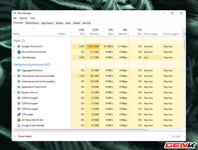

1. Xác định và vô hiệu hóa tác vụ đang "chiếm dụng" tài nguyên
Phần lớn nguyên nhân của việc máy tính chạy chậm là do một hoặc một số các phần mềm đã sử dụng tối đa "nguồn công lực" của máy tính. Có thể sẽ là 99% tài nguyên CPU.
Để nhanh chóng xác định "đối tượng", bạn hãy nhấn phải chuột vào Taskbar và chọn Task Manager hoặc nhấn Ctrl + Shift + Escape để khởi động Task Manager. Trên Windows 8,8.1 và 10, Task Manager có một giao diện mới, đa năng hơn. Trong Task Manager, bạn hãy lần lượt nhấn vào CPU "CPU," "Memory," và "Disk" để sắp xếp lại danh sách các ứng dụng đang sử dụng tài nguyên hệ thống theo thứ từ giảm dần.
Và khi đã xác định được "đối tượng", bạn chỉ đơn giản là nhấn phải chuột vào nó và chọn "End Task" để ép buộc nó đóng lại.
