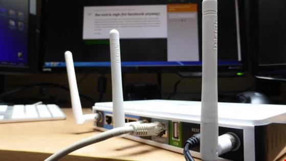

4. Thay đổi vị trí đặt router
Nếu cảm thấy tín hiệu mạng không ổn định, bạn hãy thử thay đổi vị trí router đến những nơi thông thoáng hơn. Tránh đặt gần các thiết bị, đồ vật làm bằng kim loại hoặc phát ra tín hiệu radio. Bên cạnh đó, bạn cũng nên đảm bảo rằng ăng-ten của router đã được đặt theo chiều dọc thay vì chiều ngang để có được vùng phủ sóng lớn nhất.

6. Khôi phục cài đặt gốc trên router
Nếu những cách trên không giúp khắc phục vấn đề, bạn hãy thử khôi phục cài đặt gốc trên router bằng cách dùng cây tăm nhấn vào lỗ Reset ở mặt sau thiết bị khoảng 10 giây cho đến khi đèn trên router tắt hết và hiển thị lại, việc này sẽ đưa mọi thiết lập về chế độ mặc định. Khi hoàn tất, người dùng có thể gọi lên tổng đài để nhờ họ đọc lại các thông số và cấu hình lại router.
