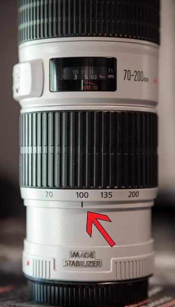

Tiêu cự
Nếu máy của bạn có ống zoom, trên ống kính sẽ có ṿng xoay để phóng to và thu nhỏ (thực ra là thay đổi tiêu cự xa-gần). Ṿng xoay này cũng cho biết bạn đang sử dụng tiêu cự nào. Ví dụ, trên ống kính 70-200mm ở ảnh minh họa dưới đây, bạn có thể thấy tiêu cự đang được chỉnh ở mức 100mm.

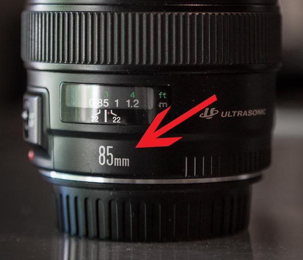

Nếu bạn sử dụng ống fix (cố định), ống kính của bạn sẽ không có ṿng xoay chọn tiêu cự. Ống kính này sẽ chỉ hiển thị tiêu cự duy nhất, ví dụ như 85mm trong bức ảnh dưới đây.

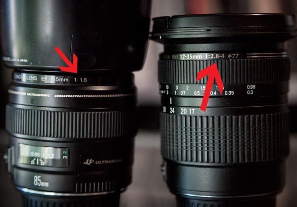

Khẩu độ tối đa trên các ống kính thường khác nhau. Khẩu độ tối đa có thể được kí hiệu là một số duy nhất (ví dụ như trong ống kính bên trái trong h́nh dưới, hoặc được kí hiệu khoảng đầy đủ trong h́nh bên phải). Bạn có thể t́m thấy khẩu độ ở cuối ống kính, hoặc trên ṿng xoay bộ lọc, hoặc ở cả 2 vị trí này.
Trong bức ảnh phía trên, ống fix 85mm ở phía dưới có khẩu độ tối đa được kí hiệu là "1:1.8". Điều này có nghĩa rằng khẩu độ tối đa trên ống kính có tiêu cự không thay đổi này là f1.8.
Trên ống kính Tamron 17-35mm ở bên phải, bạn có thể thấy khẩu độ được kí hiệu là "1:2.8-4". Điều này có nghĩa rằng khi bạn xoay ṿng zoom (thay đổi tiêu cự), khẩu độ sẽ thay đổi từ f2.8 đến f4. Ở góc chụp rộng nhất 17mm, khẩu độ tối đa có thể mở đến f2.8, song ở tiêu cự 35mm khẩu độ chỉ có thể đạt tới f4.
Tương tự như vậy, với các mức tiêu cự khác nhau trên các loại ống 28-300mm và 18-200mm, khẩu độ tối đa với từng tiêu cự sẽ khác nhau.

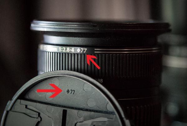

Đường kính ống kính/kích cỡ kính lọc
Trên ống kính, bạn có thể thấy kí hiệu phi (Φ) đứng cạnh một con số. Biểu tượng này cho biết đường kính của mặt trước ống kính và cũng chính là kích cỡ kính lọc phù hợp để kết hợp cùng ống kính. Bạn có thể thấy biểu tượng này ở cả bên dưới nắp đậy ống kính. Khi cần mua kính lọc, bạn sẽ biết được chính xác đường kính cần chọn là bao nhiêu.

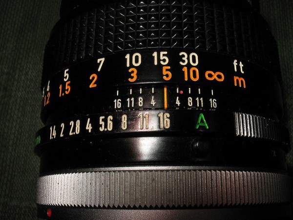

Khoảng cách siêu lấy nét (Hyperfocal Distance)
Nếu ống kính của bạn là loại zoom, bạn sẽ không thấy tùy chọn này. Nếu bạn có ống fix, đặc biệt là các thế hệ cũ, bạn sẽ thấy một hàng số giống như hàng số đối xứng, có trung tâm là kí tự | (nằm ngay phía dưới hàng số màu da cam) trong h́nh dưới:
Thứ tự các ḍng số trong h́nh trên, từ trên xuống:
- Khoảng lấy nét (hàng trên màu trắng: đơn vị foot, hàng dưới màu da cam: đơn vị mét).
- Khoảng siêu lấy nét.
- Ṿng xoay khẩu độ.
Thông số khoảng cách siêu lấy nét sẽ cho bạn biết phần nào trong bức ảnh của bạn sẽ nằm trong vùng nét ở các mức khẩu độ khác nhau. Trong bức ảnh trên, khẩu độ được chọn là f16, khoảng lấy nét là 5 m (15 ft).
Khi bạn nh́n vào ḍng số cho biết khoảng siêu lấy nét, bạn sẽ thấy số 16 ở bên trái và ở bên phải. Vạch tương ứng với số 16 ở bên trái cho biết khoảng cách từ máy tới điểm gần nhất nằm trong vùng nét khi đặt khoảng lấy nét là 5 mét ở f16. Trong trường hợp này, con số trên là 2,75 m. Vạch tương ứng với số 16 ở bên phải tương ứng với vô cực. Như vậy, ở f16 bạn sẽ lấy được khoảng từ 2,75 m tới vô cực trong vùng nét.
Có thể thấy, từ ḍng số khoảng siêu lấy nét, vô cực tương ứng với con số 16 ở bên phải, do đó bạn sẽ có DOF rộng nhất ở f16 nếu lấy nét ở 5 m. Lưu ư rằng bạn không lấy nét trên một vật thể, thay vào đó chỉ chọn vùng nét bằng cách xoay ṿng lấy nét. Nếu bạn lấy nét ở vô cực, vùng nét sẽ chỉ nằm từ khoảng cách 5 mét tới vô cực (ước tính), song nếu lấy nét ở 2 m vô cực sẽ không nằm trong vùng nét.
Dấu chấm màu đỏ trên ống kính là điểm lấy nét khi chụp phim hồng ngoại. Khi chụp bằng phim hồng ngoại, bạn sẽ phải chọn điểm lấy nét khác thông thường v́ dải sáng hồng ngoại khác với những ǵ mắt người nh́n thấy.
