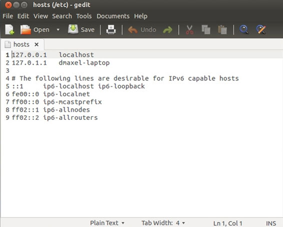

Tập tin Hosts của hệ thống
Tất cả các hệ điều hành điều có một tập tin Hosts để lưu trữ thông tin IP của các máy chủ và tên miền Domain được trỏ tới. Việc cài đặt phần mềm độc hại trên máy tính có thể làm thay đổi thông tin về tập tin Hosts của hệ điều hành, điều này sẽ dễ dàng cho phép các phần mềm độc hại đưa bạn đến một trang web lừa đảo khi bạn tiến hành truy cập vào một địa chỉ web thông thường. Vì thế bạn nên tiến hành kiểm tra tập tin Hosts để đảm bảo cho việc truy cập Internet được an toàn.
Tuỳ theo hệ điều hành bạn đang sử dụng mà bạn có thể tìm thấy tập tin Hosts ở các đường dẫn khác nhau, ví dụ:
Windows: C: \ Windows \ system32 \ drivers \ etc \ hosts
Mac OS X và Linux: / etc / hosts
Khi tiến hành chỉnh sửa lại tập tin Hosts, bạn cần phải thiết lập chỉnh sửa ở quyền quản trị cao nhất bằng cách nhấn phải chuột vào công cụ chỉnh sửa và chọn lệnh “Run as administrator” trên Windows. Còn trên Mac và Linux, bạn phải sử dụng câu lệnh “sudo” để thực hiện công việc.
