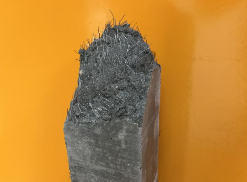

Tuy nhiên, điều này đă thay đổi với sự ra đời của loại bê tông được gọi là UHPC. Trước đây, cường độ chịu kéo 5.000 psi (pound trên inch vuông) là đủ để bê tông được đánh giá là "cường độ cao", với cường độ tốt nhất lên tới 10.000 psi. UHPC mới có thể chịu được 40.000 psi trở lên.
Một mẫu bê tông cốt sợi hiệu suất cực cao. Ảnh: Popularmechanics
Cường độ lớn hơn đạt được bằng cách biến bê tông thành vật liệu tổng hợp với việc bổ sung thêm thép hoặc các sợi khác. Các sợi này giữ chặt bê tông lại với nhau và ngăn các vết nứt lan rộng, vô hiệu hóa độ gịn. Tiến sĩ Barnett cho biết: "Thay v́ có một vài vết nứt lớn trên tấm bê tông, bạn sẽ có nhiều vết nứt nhỏ hơn. Các sợi cung cấp cho bê tông nhiều năng lượng chống nứt hơn".
