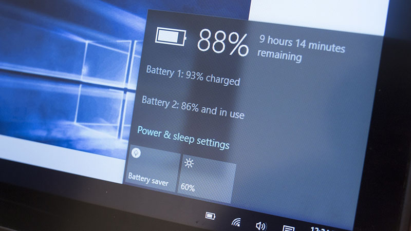

Có rất nhiều cách để kiểm tra t́nh trạng sức khỏe của viên pin trên laptop, đơn cử như sử dụng PowerShell hoặc cài đặt các phần mềm của bên thứ ba.
1. Sử dụng PowerShell
Đầu tiên, bạn hăy nhấn tổ hợp phím tắt Windows + S và gơ vào khung t́m kiếm từ khóa PowerShell, sau đó nhấn phải chuột lên kết quả và chọn Run as administrator để chạy bằng quyền hạn cao nhất.
Tiếp theo, bạn hăy nhập vào ḍng lệnh bên dưới và nhấn Enter. Lưu ư, thay thế mục thành tên tài khoản máy tính của bạn.
powercfg /batteryreport /output "C:\Users\USER\Deskto p\batteryreport.html"
Để kiểm tra độ chai pin, bạn hăy truy cập ra Desktop và nhấp vào tệp tin batteryreport.html. Sau đó, người dùng chỉ cần t́m đến mục Installed batteries. Tại đây sẽ có hai phần cần quan tâm là Design capacity (công suất ban đầu) và Full charge capacity (công suất hiện tại), trong đó độ chai pin là tỉ lệ phần trăm chênh lệch giữa công suất hiện tại và công suất ban đầu.
Để t́m ra công suất hiện tại của viên pin theo tỉ lệ phần trăm, bạn hăy tính theo công thức:
(Công suất hiện tại : Công suất ban đầu) x 100% (57,125 : 75,998) x 100% = 75,1%.
Điều này có nghĩa là công suất của viên pin trên laptop chỉ c̣n khoảng 75%, và đă bị chai 25%. Lưu ư, nếu pin đă quá chai hoặc công suất c̣n thấp hơn 50% so với ban đầu, bạn hăy nghĩ đến việc thay pin để đảm bảo trải nghiệm trong quá tŕnh sử dụng laptop.
2. Sử dụng phần mềm của bên thứ ba
Nếu không thích sử dụng ḍng lệnh, bạn có thể kiểm tra t́nh trạng sức khỏe của viên pin bằng cách cài đặt các phần mềm của bên thứ ba. Đa số các phần mềm này đều có giao diện thân thiện, cung cấp nhiều thông tin và dễ sử dụng.
- HWiNFO: Đây là một phần mềm khá phổ biến trên thị trường, cho phép bạn kiểm tra nhanh các thông số phần cứng và t́nh trạng sức khỏe của viên pin. Khi tải về hoàn tất, người dùng chỉ cần mở phần mềm, đánh dấu vào ô Sensors-only và nhấn Run.
Để kiểm tra độ chai pin, bạn hăy kéo xuống bên dưới và t́m đến mục Battery - Wear Level (mức độ hao ṃn).
- BatteryCat: Đầu tiên, bạn hăy bấm vào liên kết tải về trong bài viết, chuyển sang mục Files và chọn windows_portable, sau đó tải về phiên bản mới nhất. Khi hoàn tất, người dùng chỉ cần giải nén tệp tin và bắt đầu sử dụng ngay mà không cần cài đặt.
Giao diện của BatteryCat khá đơn giản và dễ hiểu, bạn chỉ cần quan tâm đến hai mục Current Battery Capacity (dung lượng pin hiện tại) và Original Battery Capacity (dung lượng pin ban đầu). Ví dụ như h́nh bên dưới, viên pin trên laptop chỉ c̣n khoảng 75% công suất so với ban đầu, nghĩa là pin đă bị chai 25%.
