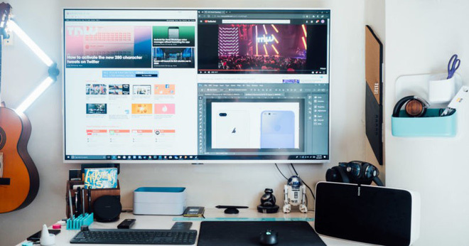

Old  Default Đây là lý do mà chúng ta không nên dùng màn hình TV thay cho màn hình máy tính
Lâu nay câu hỏi về việc dùng màn hình TQ kiêm luôn cho cả màn hình vi tính có được hay không vẫn là câu hỏi chưa được trả lời thỏa đáng. Về nguyên lý chúng ta đều có thể dùng chung được với công nghệ hiện này. Tuy nhiên nếu như để trải nghiệm thì lúc này sẽ là điều mà chúng ta phải cân nhắc.
TV và máy vi tính là những vật dụng không còn một chút xa lạ nào đối với giới trẻ hiện nay, thậm chí đối với nhiều người đó có thể là vật gắn bó thân thiết với sở thích hàng ngày của mình. Thế nhưng, đã bao giờ trong đầu bạn thoáng lướt qua câu hỏi: Tại sao không sử dụng TV kết nối hiển thị cho máy tính luôn, mà lúc nào cũng phải sử dụng một màn hình riêng như vậy?
Nghe tưởng ngon ăn ngon xơi nhưng dám chắc rằng ít ai trả lời được thắc mắc này. Vì thế, sau đây chính là lời giải đáp dễ hiểu nhất, để sau này không ai tự dưng đem một chiếc TV ra gắn vào máy tính để dùng cho "cá tính" nữa.
Trước hết, TV có dùng thay thế màn hình máy tính được không? CÓ!
Đúng vậy, câu trả lời trên cũng không có gì quá khó hiểu khi chúng cùng là màn hình, thậm chí hiển nhiên là vậy. TV cũng bao gồm nhiều cổng cắm tương thích phù hợp với các đầu dây như máy tính, phổ biến nhất hiện nay là HDMI.
Vậy tại sao không dùng TV cho mọi nhu cầu luôn, cần gì phải sản xuất ra một loại màn hình máy tính riêng biệt? Nhiều màn hình máy tính có giá thành đắt hơn nhiều một chiếc TV cùng kích cỡ và độ phân giải: Chẳng hạn, màn hình 40inch-4K của máy tính hiện đắt khoảng trên 10 triệu đồng, trong khi cùng thông số đó cho TV chỉ tốn ít nhất 6-7 triệu.
Thực chất, TV mắc phải một số nhược điểm khiến cho chúng ít khi được dùng cho mục đích hiển thị máy tính cá nhân như sau:

TV ngày nay thường có kích cỡ to hơn so với màn hình máy tính để phục vụ nhu cầu và mục đích riêng giữa chúng.
Nếu xét trên cùng một độ phân giải Full HD (1920 x 1080), màn hình máy tính thường sẽ cho hình ảnh mượt mà hơn TV kích thước lớn.
Hãy tưởng tượng kích cỡ của màn hình TV và máy tính giống như 2 diện tích hộp khác nhau, và số lượng điểm ảnh như một số bánh kẹo nhất định.
Trong khi chúng có thể xếp vừa khít san sát vào chiếc hộp nhỏ hơn (màn hình máy tính) thì ở chiếc hộp lớn hơn (màn hình TV), chúng sẽ bị rời rạc và không thể gắn kết sát nhau liền mạch.
Tương tự, cùng mật độ điểm ảnh đó khi bị kéo giãn trên diện tích TV lớn hơn sẽ dễ vỡ hình, không uyển chuyển - trừ khi bạn tìm đến những mẫu TV thực sự cao cấp và đắt tiền để khắc phục điều này.
Ngoài ra, kích cỡ lớn của TV khi sử dụng thay cho màn hình máy tính cũng rất dễ gây ảnh hưởng tiêu cực tới mắt. Như đã đề cập, kích cỡ TV thường lớn hơn nên khi để ở khoảng cách gần mắt như trên bàn làm việc, mắt người sẽ phải điều tiết và làm quen với cường độ lớn hơn nhiều, dễ gây mỏi, chảy nước mắt hoặc nhiều dấu hiệu khác.
