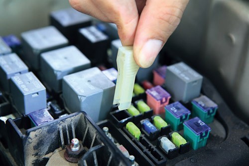

Khi các thiết bị điện trên xe đồng loạt tắt, bước đầu tiên của bạn cần phải kiểm tra hệ thống điện, trong đó chi tiết cầu chì là thứ không thể bỏ qua. Tùy vào việc bố trí của từng nhà sản xuất, thông thường hộp cầu chì thường nằm dưới nắp ca-pô hoặc bên phải vô lăng, ngay dưới bảng táp lô.
Sau khi tìm thấy khu vực bộ phận cầu chì, bạn dễ dàng phát hiện được những chiếc cầu chì bị hỏng bởi phần lõi đã bị nung chảy.
Lúc này, bạn hãy dùng kìm hoặc kẹp mũi dài để gắp cầu chì ra. Mỗi cầu chì đều có ghi các thông số về dòng điện định mức cho phép của chiếc cầu chì đó (có thể tham khảo ảnh nhận biết các loại cầu chì và dòng điện định mức dưới đây).
Sau khi loại bỏ cầu chì bị hỏng, bước tiếp theo bạn chỉ cần thay một cầu chì khác có cùng dòng điện định mức như vậy vào là xe có thể hoạt động bình thường trở lại.
