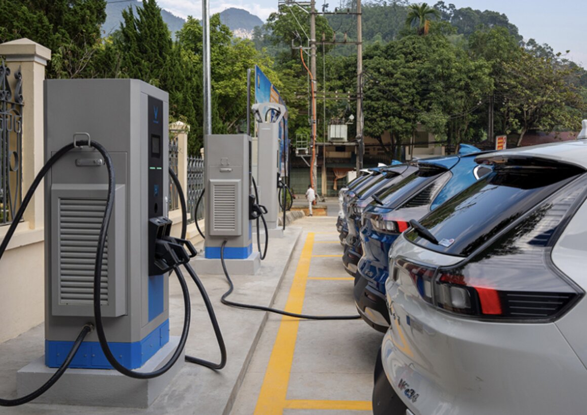

Nhiều người cho rằng sạc xe điện tại nhà bằng ḍng điện xoay chiều (AC) luôn là phương án tiết kiệm nhất. Tuy nhiên, một yếu tố thường bị bỏ qua là năng lượng hao hụt trong quá tŕnh sạc. Đáng ngạc nhiên là, trong một số trường hợp, sạc nhanh bằng ḍng điện một chiều (DC) tại trạm công cộng lại có thể giúp bạn tiết kiệm tiền điện hơn nhờ hiệu suất chuyển đổi năng lượng vượt trội.

Khi sạc chậm (Sạc AC tại nhà hoặc trụ AC công suất thấp): Bạn cắm xe vào nguồn điện AC. Bộ chuyển đổi tích hợp trên xe (Onboard Charger) sẽ đảm nhận nhiệm vụ chuyển ḍng điện AC từ lưới thành ḍng DC để nạp vào pin. Do giới hạn về kích thước và chi phí, các bộ chuyển đổi này thường có hiệu suất không cao, gây ra một lượng năng lượng hao phí đáng kể, chủ yếu dưới dạng nhiệt. Khi sạc nhanh (Sạc DC tại trạm công cộng):
Trụ sạc DC có kích thước lớn chứa một bộ chuyển đổi công suất cao và hiệu quả hơn nhiều. Nó sẽ tự chuyển đổi ḍng điện AC từ lưới điện sang DC ngay tại trụ, sau đó bơm thẳng ḍng DC vào pin xe, bỏ qua bộ chuyển đổi trên xe. Quá tŕnh này giúp giảm thiểu tối đa năng lượng bị thất thoát.

Thử nghiệm của hiệp hội ô tô Đức ADAC trên mẫu BMW iX cho thấy cần 125,2 kWh điện để sạc đầy bộ pin 105,2 kWh bằng bộ sạc AC 22 kW. Mức hao hụt lên đến 20 kWh, tương đương gần 20%. Hồ sơ của Tesla nộp cho Cơ quan Bảo vệ Môi trường Mỹ (EPA) chỉ ra rằng để nạp 81 kWh vào pin mẫu Model Y, bộ sạc AC Cấp độ 2 (240V) cần tiêu thụ 92,2 kWh điện, hao hụt 14%.
Hao hụt khi sạc nhanh (DC):
Thử nghiệm của Inside EVs với mẫu Tesla Model 3 tại trạm sạc nhanh DC cho thấy mức độ tổn thất năng lượng chỉ ở mức dưới 10%.
Nói một cách đơn giản, để nạp cùng một lượng điện vào pin, bạn sẽ phải trả nhiều tiền điện hơn khi dùng sạc AC so với sạc DC.
