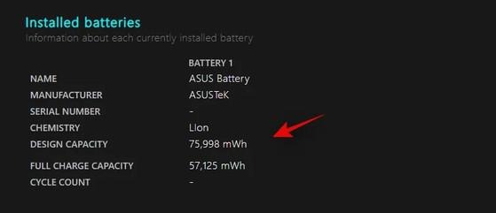

Để kiểm tra độ chai pin, bạn hăy truy cập ra Desktop và nhấp vào tệp tin batteryreport.html. Sau đó, người dùng chỉ cần t́m đến mục Installed batteries. Tại đây sẽ có hai phần cần quan tâm là Design capacity (công suất ban đầu) và Full charge capacity (công suất hiện tại), trong đó độ chai pin là tỉ lệ phần trăm chênh lệch giữa công suất hiện tại và công suất ban đầu.
Để t́m ra công suất hiện tại của viên pin theo tỉ lệ phần trăm, bạn hăy tính theo công thức:
(Công suất hiện tại : Công suất ban đầu) x 100% (57,125 : 75,998) x 100% = 75,1%.
Điều này có nghĩa là công suất của viên pin trên laptop chỉ c̣n khoảng 75%, và đă bị chai 25%. Lưu ư, nếu pin đă quá chai hoặc công suất c̣n thấp hơn 50% so với ban đầu, bạn hăy nghĩ đến việc thay pin để đảm bảo trải nghiệm trong quá tŕnh sử dụng laptop.

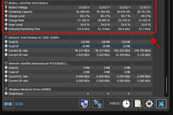

- HWiNFO: Đây là một phần mềm khá phổ biến trên thị trường, cho phép bạn kiểm tra nhanh các thông số phần cứng và t́nh trạng sức khỏe của viên pin. Khi tải về hoàn tất, người dùng chỉ cần mở phần mềm, đánh dấu vào ô Sensors-only và nhấn Run.
Để kiểm tra độ chai pin, bạn hăy kéo xuống bên dưới và t́m đến mục Battery - Wear Level (mức độ hao ṃn).

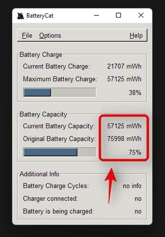

- BatteryCat: Đầu tiên, bạn hăy bấm vào liên kết tải về trong bài viết, chuyển sang mục Files và chọn windows_portable, sau đó tải về phiên bản mới nhất. Khi hoàn tất, người dùng chỉ cần giải nén tệp tin và bắt đầu sử dụng ngay mà không cần cài đặt.
Giao diện của BatteryCat khá đơn giản và dễ hiểu, bạn chỉ cần quan tâm đến hai mục Current Battery Capacity (dung lượng pin hiện tại) và Original Battery Capacity (dung lượng pin ban đầu). Ví dụ như h́nh bên dưới, viên pin trên laptop chỉ c̣n khoảng 75% công suất so với ban đầu, nghĩa là pin đă bị chai 25%.
