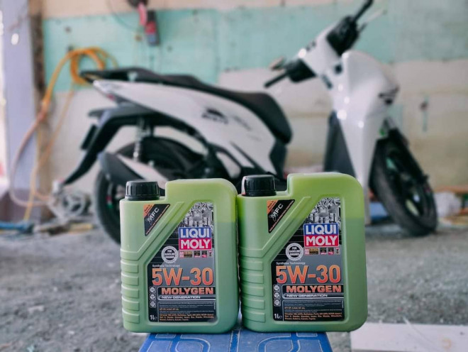

Mới đây một thành viên của nhóm SH Club đă đưa lên một h́nh ảnh nhờ tư vấn về nhớt dành cho xe Honda SH. Tuy nhiên, loại nhớt mà thành viên này mua là nhớt dành cho xe ô tô, sự nhầm lẫn này đă khiến cho người người dùng xe tay ga cho rằng loại nhớt này không tốt xe xe máy.
Anh Nguyễn Nhật nói: “Nhớt này dành cho xe hơi, người dùng cần phải xem xét kỹ hướng dẫn sử dụng trên bao b́ sản phẩm để lựa chọn loại nhớt cho phù hợp với xe của ḿnh”.
Cũng trên chia sẻ, nhiều người nhận thấy ḿnh đang sử dụng loại nhớt của ô tô dành cho xe máy. “Tôi đă sử dụng cho xe máy và đi được 2.000 km rồi, chưa thấy có ảnh hưởng ǵ, nhưng không biết về lâu dài chiếc xe có bị sao hay không”- một thành viên chia sẻ.
