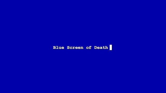

Bạn có thể kiểm tra trực tuyến về thông báo lỗi cụ thể mà bạn nhận được khi Windows 10 không boot được. Những thông báo như vậy bao gồm lỗi màn hình đen hoặc màn hình xanh chết chóc và cách khắc phục chúng.

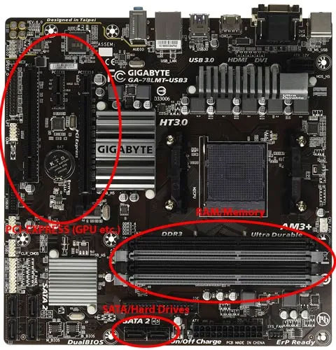

4. Kiểm tra kết nối bo mạch chủ
Nếu bạn nhận được một màn hình hoàn toàn trống khi Windows cố gắng khởi động, thì có thể nên xem bên trong để đảm bảo rằng tất cả phần cứng đều được lắp đúng cách như bình thường. Dưới đây là các thành phần chính bạn nên xem xét:
- Bộ nhớ/RAM: RAM có dạng những thanh nhỏ mỏng, dễ bị bung ra nếu bạn vô tình làm gì đó với máy tính của mình. Laptop hiện đại thường giữ RAM trong một khoang ở mặt dưới, có nghĩa là bạn không cần phải mở toàn bộ máy để kiểm tra RAM. Mở khoang chứa RAM, lấy RAM ra và cắm lại để đảm bảo nó được kết nối chắc chắn.
- Ổ cứng hệ điều hành: Một khả năng khác là ổ cứng Windows chính của bạn đã ngắt kết nối với bo mạch chủ (hoặc nguồn điện). Nhấn chắc chắn cáp SATA và đảm bảo rằng nó cũng được kết nối với PSU.
- Card PCI-E: Ít có khả năng - nhưng vẫn có thể xảy ra - GPU bị ngắt kết nối hoặc thiết bị PCI-Express khác có thể khiến Windows không thể khởi động. Hãy đảm bảo rằng tất cả các thiết bị đều được kết nối đúng cách.
