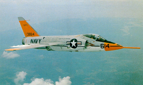

Một tiêm kích F-11 Mỹ bay thử nghiệm. Ảnh: Grumman.

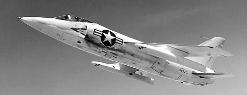

Chiếc F-11 số hiệu 138620 trước ngày xảy ra tai nạn. Ảnh: Grumman.

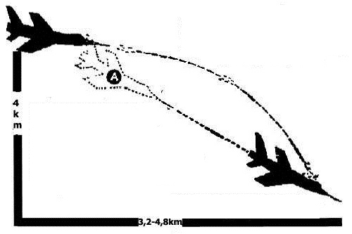

Các điều tra viên cho biết loạt đạn bắn ra có sơ tốc đầu ṇng rất lớn, cao hơn nhiều so với tốc độ của chiếc F-11F. Tuy nhiên, các viên đạn liên tục ma sát với không khí khiến vận tốc giảm đáng kể, trong khi máy bay lại tăng tốc do bật chế độ đốt tăng lực và bổ nhào.
Sau khi bay được 4-5 km, những viên đạn này có tốc độ ngang với máy bay và lao xuống phía dưới do trọng lực, vào đúng vị trí mà chiếc tiêm kích di chuyển được sau khi khai hỏa khiến nó trúng đạn. "May mắn là họ sử dụng đạn huấn luyện không chứa chất nổ hay gây cháy, nếu không Attridge khó ḷng sống sót", Mizokami nói.
Sơ đồ mô tả đường đạn và hướng di chuyển của chiếc F-11F. Đồ họa: SBL.
"Nếu tiêm kích F-11F giữ hướng bay ban đầu, nó sẽ tránh được loạt đạn đó. Chính cú chúi mũi thứ hai đă đưa máy bay vào đúng đường đạn. Bản thân loạt đạn lúc đó di chuyển rất chậm, trong khi tiêm kích di chuyển rất nhanh, khiến chênh lệch tốc độ không thua kém sơ tốc đầu ṇng của đạn và gây thiệt hại nặng nề", Mizokami nhận xét.
