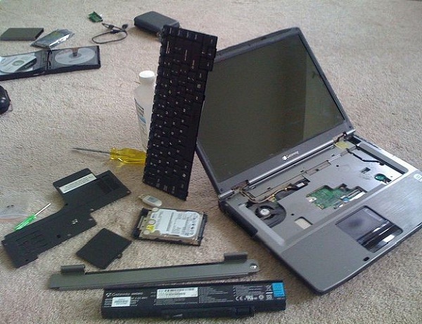

Tháo tung máy
Đây là bước khó khăn nhất trong quá trình sửa máy. Bạn cần phải tháo tung laptop ra để xem máy bị hư hỏng mới mức nào. Bạn phải tháo pin ngay từ khi bị nước đổ vào laptop. Tiếp theo đó, bạn phải tháo rời bàn phím, khung viền màn hình, ổ cứng và ổ quang, RAM và cuối cùng là bo mạch chủ. Nếu bạn có hướng dẫn tháo rời máy, hãy tham khảo hướng dẫn này. Nếu không, hãy làm theo các bước sau:
1. Tìm một chiếc tua-vít và một con dao cắt bơ mỏng hoặc một loại công cụ nhỏ, phẳng và dày khác. Bạn cần dùng tua-vít để tháo ốc vít và dùng dao cắt để cậy và tháo vỏ.
2. Nhiều loại máy sẽ cho phép bạn tháo phần nắp đậy giữ bàn phím vào thân máy. Nếu máy của bạn được thiết kế theo dạng này, hãy tháo rời các ốc vít . Hãy làm một cách cẩn thận và từ tốn để tránh làm hư hỏng hoặc đứt các dây nối tại các vị trí khó phát hiện.
3. Khi đã tháo lỏng bàn phím, hãy tháo rời phần nắp đậy và sử dụng dao cắt để cậy một cách từ tốn. Tuyệt đối không sử dụng lực mạnh. Nếu không thể tháo rời nắp đậy, bạn cần kiểm tra xem có con ốc nào chưa tháo hay không. Nếu phần nắp đậy có cáp cắm vào thân máy, hãy tháo rời cáp này ra.
4. Tháo bàn phím một cách từ tốn, tránh làm đứt hoặc hư hại dây cáp. Thông thường cáp nối bàn phím với thân máy sẽ có lẫy bấm để tháo rời.
5. Sau khi tháo bàn phím, bạn cần quan sát xem bo mạch chủ (mainboard) có bị ướt hay không. Nếu bo mạch chủ không bị ướt, bạn không cần phải tháo máy.
Nếu có, bạn sẽ phải tháo rời bo mạch chủ. Trước hết, đeo găng tay và vòng chống tĩnh điện để tránh gây ra các xung điện có thể làm hư hỏng linh kiện. Tiếp đó, tháo rời cáp kết nối các bộ phận trên bo mạch chủ. Tháo rời các con ốc và tháo cáp gắn bo mạch chủ lên bo mạch nguồn.
