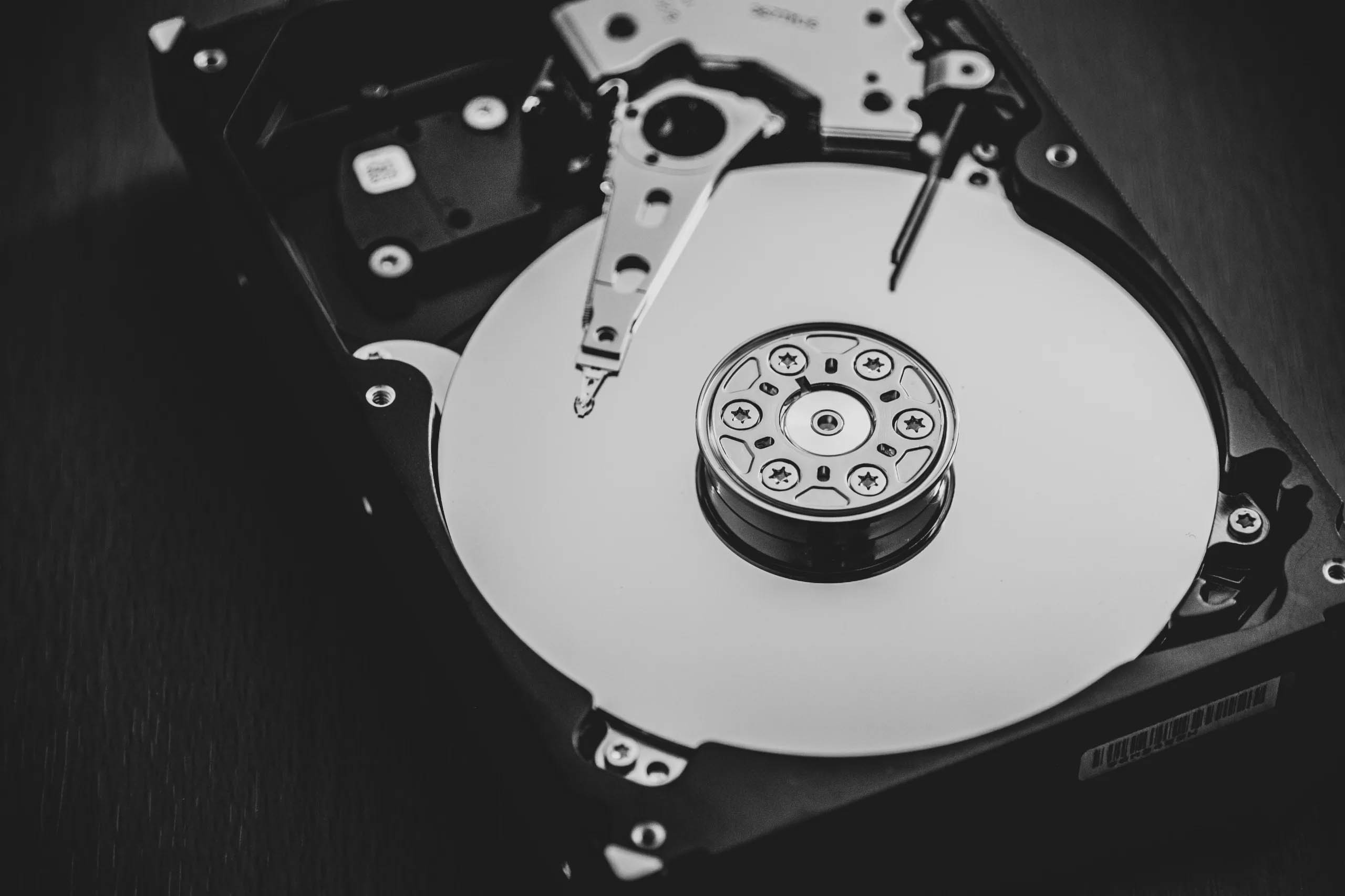

Ổ HDD của Seagate và Hitachi có tỷ lệ hư hỏng cao nhất. Đó là kết luận của Timothy Burlee từ Secure Data Recovery - đơn vị cung cấp dịch vụ cứu dữ liệu ổ cứng hư hỏng.
Anh này thử nghiệm 2.007 chiếc ổ cứng HDD đã bị coi là hỏng hóc, với dung lượng dao động từ 40GB tới 10TB của 6 hãng: Western Digital, Seagate, Hitachi, Toshiba, Samsung và Maxtor. Đó đều là những ổ cứng được khách hàng của Secure Data Recovery gửi tới cho Burlee để thực hiện cứu dữ liệu trong năm 2022.
Để xác định độ bền của một thương hiệu HDD, Burlee đo hai thông số, thời gian ổ cứng được cấp nguồn để vận hành, và số lượng những khu vực “không ổn định” trên bề mặt đĩa từ của HDD, được chỉ thị thông qua tham số Pending Sector Count. Rồi độ bền cũng như tốc độ hư hỏng của từng thương hiệu HDD cũng được đánh giá theo hướng tính trung bình hai tham số kể trên.
Kết quả, Toshiba được Burlee đánh giá là thương hiệu HDD bền nhất, một ổ cứng của hãng này vận hành được trung bình 34.799 giờ đồng hồ. Còn xếp cuối là Hitachi, với thời gian vận hành trung bình chỉ bằng khoảng một nửa, 18.632 giờ. Samsung có tuổi thọ trung bình cỡ hơn 19 nghìn tiếng, chỉ hơn Hitachi một chút.
Cả Western Digital và Seagate đều có thời gian hoạt động trung bình ở ngưỡng trên 20 nghìn tiếng. Maxtor là thương hiệu tạo cảm giác ấn tượng hơn kỳ vọng với gần 30 nghìn giờ vận hành, nhưng “tần số mẫu” thì rất thấp, chỉ có 27 chiếc ổ cứng được phân tích.
Thông số kế tiếp được tính đến khi đo đạc độ bền của một thương hiệu HDD là số lượng “bad sector” trên các đĩa từ. Con số trung bình của hơn 2 nghìn chiếc ổ cứng là 1.548 bad sector. Con số này nếu so với “gần 2 tỷ sector” trên một ổ cứng dung lượng 1TB có thể là rất nhỏ, nhưng khi chúng liên tục xuất hiện, thì sẽ đến lúc HDD không thể sử dụng được nữa. Nói cách khác, con số chỉ thị “Pending Sector Count” càng cao thì ổ càng gần ngày “nghỉ hưu”.
Đứng đầu bảng xếp hạng những thương hiệu ổ cứng nhiều bad sector nhất chính là Hitachi (trung bình 3.348 bad sector) và Seagate (trung bình 2.671 bad sector). Đáng nói ở đây, cả hai thước đo tuổi thọ trung bình lẫn tỷ lệ hư hỏng, Hitachi đều là cái tên tệ nhất trong số 6 thương hiệu mà Burlee tổng hợp, đo đạc và đánh giá.
Ở khía cạnh khác, về nguyên nhân hư hỏng, Burlee cho biết 80% trong số hơn 2000 chiếc HDD hỏng vì lỗi “bất ngờ”, bao gồm những nguyên nhân về điện, mã độc, thiên tai hoặc đơn giản là người dùng bất cẩn. Chỉ có 20% số ổ cứng hỏng vì chúng đi được đến hết vòng đời tuổi thọ đã được dự đoán trước.
Tổng kết lại, trung bình một chiếc ổ cứng, theo Burlee, sẽ bắt đầu xuất hiện những vấn đề hoặc lăn ra hỏng sau trung bình 25.233 giờ, tức 2 năm 10 tháng. Trùng hợp thay, hầu hết các hãng ổ cứng HDD đều chỉ bảo hành sản phẩm này trong vòng 2 năm.
