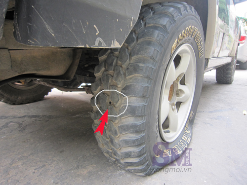

Vậy trong trường hợp xe của bạn không c̣n lốp dự pḥng để thay thế hoặc dụng cụ theo xe không thể tháo được lốp ra (do lắp quá chặt) th́ bạn làm thế nào?
Là người đă từng có thời gian quản lư xe trong Quân đội, thường xuyên đi tới những nơi xa xôi, hẻo lánh, những nơi không thuận tiện cho việc sửa chữa xe dọc đường, tôi xin mách nhỏ các bạn một số vẹo vặt của lính như sau: Các bạn hăy chuẩn bị một số dụng cụ gồm một vài chiếc đinh vít có kích cỡ khác nhau, một cuộn cao su non (loại thợ sửa ống nước hay dùng), một chiếc dùi sắt có đầu nhọn.
Hầu hết xe hơi ngày nay đều dùng lốp không săm, với loại lốp này khi bị đinh cắm vào, nếu không rút đinh hoặc đinh không bị tuột ra th́ vẫn có thể giữ hơi được vài ngày, thậm chí cả tháng. Tuy vậy nếu sau khi găm vào lốp, đinh lại tuột ra th́ lốp xe sẽ xuống hơi nhanh chóng. Bạn hăy làm theo cách sau:
1- Đỗ xe vào lề đường bên phải hoặc nơi an toàn, bật đèn khẩn cấp để cảnh báo cho các phương tiện khác;
2- Xác định vị trí đinh găm vào lốp (có thể đánh dấu lại);
3- Dùng một chiếc đinh vít mang theo loại có kích thước tương ứng với vết thủng, cuộn một chút cao su non quanh cái đinh vít đó rồi ấn vào vết thủng, nếu vẫn lỏng th́ có thể thay bằng cái đinh khác hoặc cuốn thêm cao su non sao cho đinh có thể găm chặt vào lốp (nếu cần có thể dùng dùi sắt để hỗ trợ);
4- Lấy bơm điện bơm lốp căng lên như cũ và … tiếp tục lên đường. Nếu xử lư tốt, sau khi khắc phục, lốp xe có thể giữ được hơi trong vài ngày hoặc nhiều hơn.
